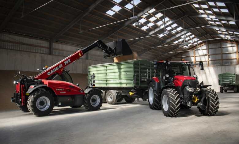

Nouveaux Case IH Farmlift : Ce qu’il faut savoir en 10 points
Au sein du groupe CNH Industrial, les chargeurs télescopiques évoluent. Voici ce qu’il faut retenir au sujet des Case IH Farmlift.
- La gamme Farmlift est composée de 5 modèles, le Farmlift 633 (capacité de levage maximale/hauteur de levage 3,3 t/6 m), Farmlift 737 (3,7 t/7 m) et Farmlift 935 (3,5 t/9 m), Farmlift 636 (3,6 t/6 m) et Farmlift 742 (4,2 t/7 m).
- Le nouveau design du capot moteur, plus plongeant améliore la visibilité sur la droite et l’accès pour l’entretien.
- Le 4 cylindres de 4,5 litres, d’origine FPT est décliné en deux niveaux de puissance, de 133 et 145 chevaux.
- La transmission à convertisseur de couple et 6 rapports powershift en marche avant et 3 en marche arrière.
- Inchangé, le circuit hydraulique load sensing délivre 140 l/min sur les modèles Professional (636 et 742) mais peut évoluer à 160 l/min, comme sur les autres modèles Advanced, en option
- Le parallélogramme électrohydraulique associe deux capteurs intégrés au point de pivot de la flèche et au tablier, pour une précision de plus ou moins 1 degré. L’ECU de la machine calcule ensuite instantanément le besoin exact en huile du vérin d’inclinaison, optimisant ainsi la précision du parallélisme des outils.
- A bord de la cabine, les commandes sont regroupées sur l’accoudoir solidaire du siège et sont couplées à un écran de 7 pouces. Une molette de navigation permet d’effectuer les principaux réglages et ajustements. Le joystick dispose de commandes de transmission et d’inversion du sens de marche. Il dispose également d’un bouton pour le secouage du godet et une fonction retour en position. Via le terminal de commande du Farmlift, la fréquence de secouage peut être ajustée en fonction de la tâche à accomplir. La nouvelle fonction de retour en position permet aux opérateurs de définir deux positions cibles prédéterminées du godet pour simplifier les chargements. La fonction de débit continu a été améliorée. Il est désormais possible d’effectuer un réglage plus précis du régime moteur et du débit hydraulique. Cette fonction est également actionnée depuis le joystick.
- Sur les machines équipées de la nouvelle caméra de recul, l’écran LCD peut également l’engager automatiquement lorsque la marche arrière est enclenchée. À côté de l’écran, un nouvel indicateur de charge à LED avertit si la capacité de charge maximale approche ou non.
- Tous les modèles sont désormais prêts pour AFS Connect et fournis avec un abonnement d’un an à la télématique AFS Connect, pour la surveillance des données de la machine et l’envoi d’alertes.
- Les Case IH Farmlift millésime 2024 sont d’ores et déjà disponibles
